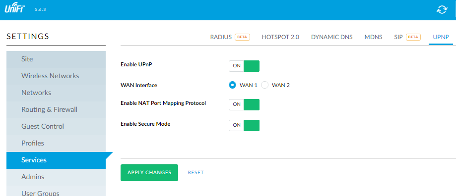

В текущей нестабильной версии контроллера 5.6.3 UPnP можно включать и выключать через графический интерфейс.

Привет! Не подскажешь, как активировать UPnP? Большое спасибо!
