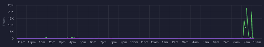

У меня такая же проблема, но я не думаю, что это связано с роумингом, ведь у меня всего одна точка доступа. На радиоканале 5G у Apple-устройств (в основном iPhone и iPad) наблюдаются торможения и отключения, сопровождающиеся высоким уровнем ошибок приема и потерянных пакетов. Другие устройства в это время работают «нормально». У меня прошивка 4.3.9.11226 на контроллере 5.12.66. Включена Radio AI, настроенная на запуск в 5:45 утра. Для 5G исключены все DFS-каналы. DTIM установлен на 3. Вот несколько скриншотов (см. около 9 утра, когда начались проблемы):
