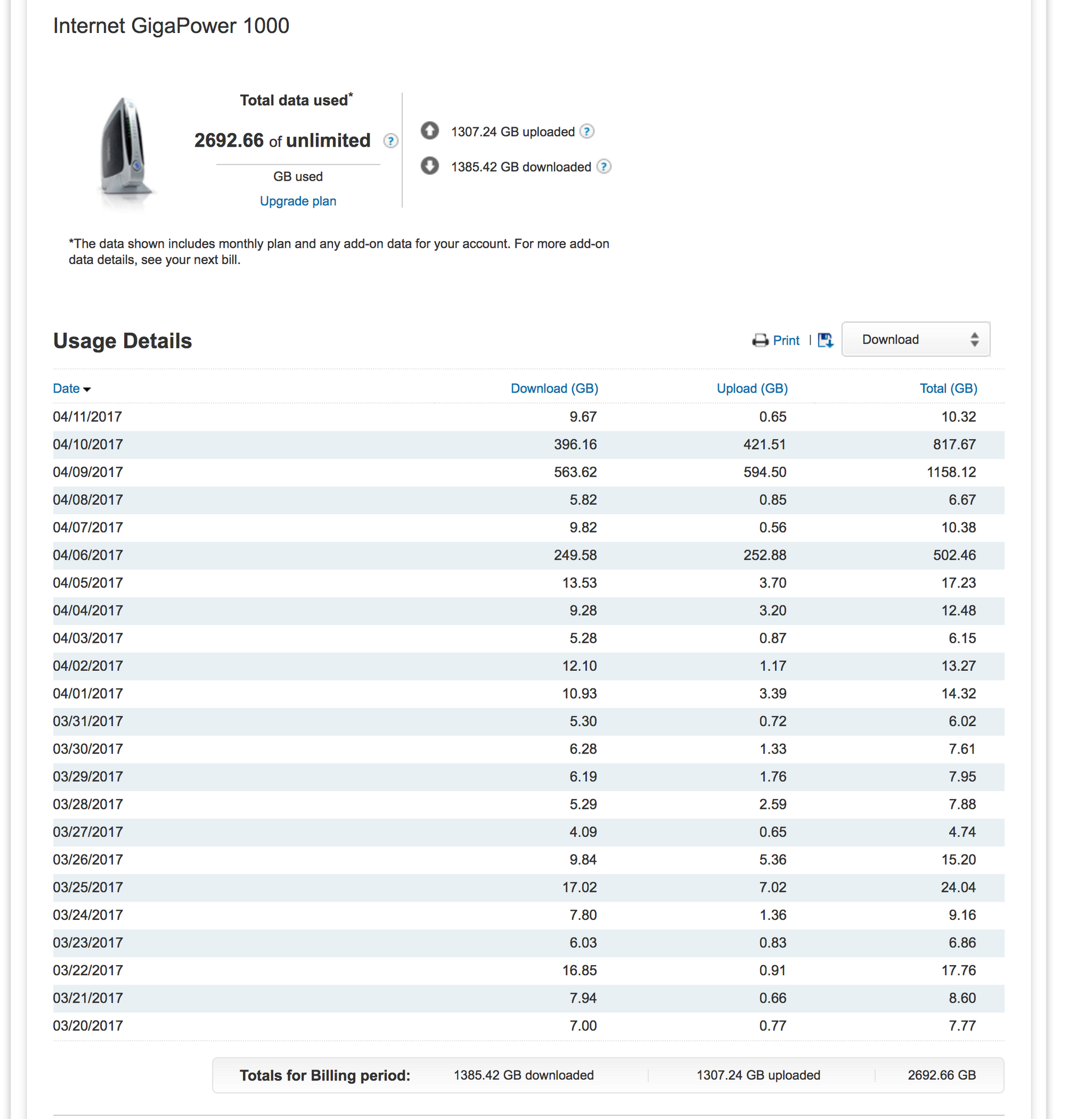

Я пока что новичок и привыкаю к USG, но использую его уже примерно неделю и заметил, что расход трафика тоже резко вырос. К счастью, у меня тариф At&t Gigapower с безлимитным интернетом, но всё равно — это просто сумасшедшее количество.
