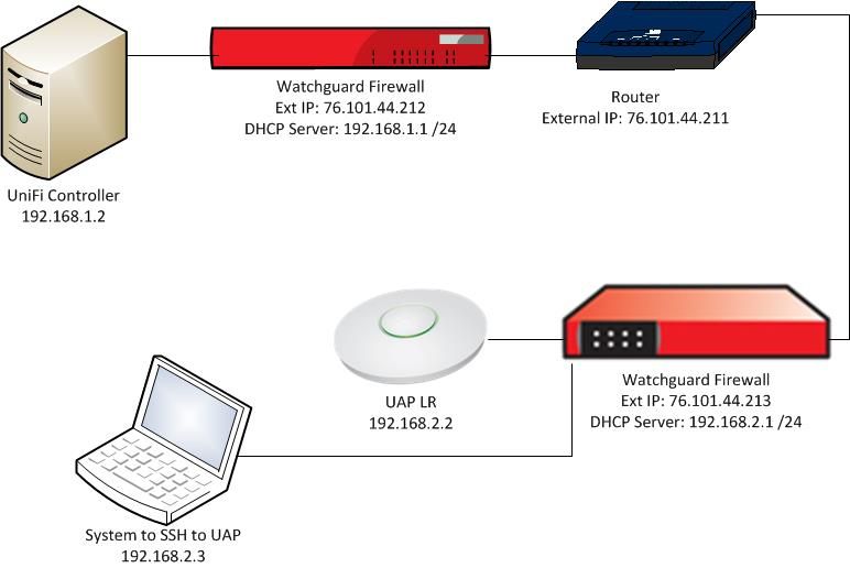

У меня проблемы с тем, чтобы мой UniFi контроллер увидел запрос inform в моей тестовой среде. Вот как у меня всё настроено:
У меня есть правило в фаерволе, которое разрешает TCP-трафик на порт 7480 с 76.101.44.213 на 76.101.44.212, который статикически NAT'ится на 192.168.1.2.
- Причина, по которой я использую порт 7480 — это то, что Watchguard по умолчанию использует порт 8080 для управления через веб-интерфейс.
На UniFi контроллере я отредактировал файл Ubiquiti UniFi\data\system.properties, добавив в самый низ строку
unifi.http.port=7480 (это правильно?)
Сохранил файл и перезапустил UniFi контроллер.
В настройках контроллера (Settings - Controller - Controller Hostname/IP) я прописал 76.101.44.212 (это обязательно делать и правильно ли я это сделал?).
Потом я захожу на UAP через Putty SSH и ввожу команду
set-inform http://76.101.44.212:7480/inform
В этот момент я смотрю в мониторинг фаервола и вижу разрешённый трафик с 76.101.44.213 на 76.101.44.212 по порту 7480, который NAT'ится на 192.168.1.2, но ничего не появляется в UniFi контроллере и в UniFi Discover.
Windows-фаервол на системе с UniFi контроллером я тоже отключил, чтобы исключить это.
Что я упускаю или где ошибаюсь?
