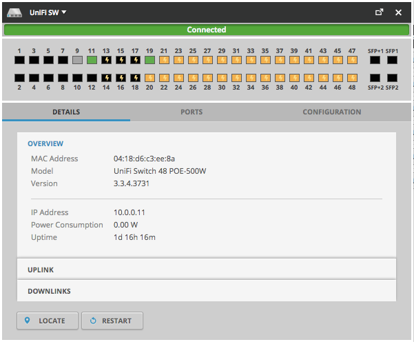

Привет! У меня был UniFi Switch 48 POE-500W, подключённый к роутеру Mikrotik через uplink-порт (автоматически определённый). Вчера этот порт вдруг перестал работать — на светодиодах порта вообще нет индикации. Когда я посмотрел детали UniFi Switch в UniFi Controller, статус этого порта отображается серым (см. порт 9 на фото ниже).

Потом я перезагрузил свитч, и порт снова начал работать. Тем не менее, я сменил порт, чтобы проверить, не в нём ли дело. Сегодня новый порт тоже внезапно отказал. Симптом тот же — нет светодиодов и статус порта серый.
