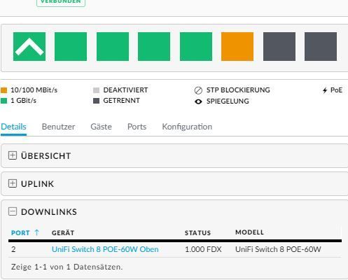

Привет, я тут новый пользователь. Сегодня пытался объединить в агрегатные каналы два своих UniFi Switch 8 POE-60W. Кажется, у меня получилось их связать, но в подробностях на свитче, который подключается к другому, отображается только 1000 fdx.
На принимающем свитче показывает 2000. Это баг в ПО контроллера или я что-то не так сделал при настройке агрегата?

Баг всё ещё есть. Есть 4-портовый LAG с US48 на US8-60W. На стороне US8 показывается 4000FDX, а на стороне US48 — только 1000FDX. И да, использовать 4 порта из 8 на свитче — странно, но по сути я его использую как центральную точку POE (вместо трёх отдельных инжекторов). Он питает AC-Pro, AC-M и Flex Mini. Так что клиентов хватает, чтобы распределить нагрузку на 4 Гбит/с между свитчами.

Да, я вижу ту же проблему на вышестоящем коммутаторе (USW-24) — там указано 1000FDX, тогда как на подчинённом коммутаторе (USW-8-150w) правильно отображается 2000FDX, как и в топологии.

Я замечаю точно такую же ситуацию при использовании 2 оптических патчей. У меня есть коммутатор US-48-500W и коммутатор US-8-150W. В портах 51 и 52 US-48-500W и в портах 9 и 10 US-8-150W установлены 1G оптические SFP-модули. Они объединены в агрегацию на каждом коммутаторе. US-48-500W показывает канал вниз как 1000FDX, а US-8-150W — канал вверх как 2000FDX. И, как у тебя, топологическая карта показывает 2000FDX.
