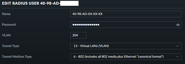

Это конфигурация моего RADIUS-пользователя:

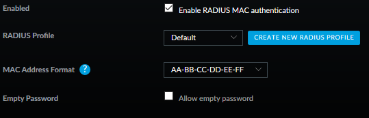

И наконец, конфигурация аутентификации по MAC в беспроводной сети:

Хорошо, я понял для себя. Как указано в предыдущих сообщениях, и имя пользователя, и пароль должны быть MAC-адресом устройства, к которому вы пытаетесь подключиться, когда создаёте нового radius-пользователя USG. При подключении к вашей сети в качестве пароля следует использовать общий секрет.

@tertius: Пароль должен быть MAC-адресом в формате, который ты указал для беспроводной сети (см. нижнее изображение, размещённое rot0xd). Ты говоришь, что используешь довольно простой пароль, но попробуй ввести MAC и как имя пользователя, и как пароль для пользователя RADIUS.
