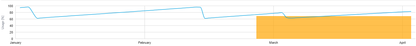

Всем привет! Обращаюсь к форуму, вдруг у кого-то была такая же проблема с UniFi-коммутаторами, потому что от поддержки толком помощи не получили. У нас много сотен коммутаторов разных моделей и у разных клиентов. За примерно два месяца у них постоянно растёт использование памяти — и в итоге достигает 100%. При этом память всегда занята больше, чем накануне. Когда загрузка памяти близка к 100%, коммутаторы перестают пропускать DHCP-пакеты и исчезают из контроллера.
Как я уже сказал, проблема встречается на разных моделях (PoE, без PoE, 48-портовых, 8-портовых). Ниже скриншот одного из коммутаторов, по которому у нас самые длинные данные (поддержка нас уже и по сайтам гоняла, контроллеры сбрасывали, всё без толку).
Как видно на графике, память постепенно растёт. Мы сталкиваемся с этим уже больше года (фактически с тех пор, как начали использовать UniFi-коммутаторы). Память падает только тогда, когда клиент сообщает о проблемах с DHCP-клиентами или когда мы обновляем прошивки.
Что говорили в поддержке: это не проблема, пока память не достигла 100% или коммутатор не упал, хотя по трендам понятно, что при таком постепенном росте дело плохо. Было бы одно дело, если бы это касалось только одного коммутатора из сотни, но мы это видим практически у всех, кроме одного-двух.

Я был на прошивке 3.9.27.8537 и вчера обновился до 3.9.45.9203, и пока что потребление памяти упало с базовых 70% до 50%, что уже хорошо. Но что важнее — оно не медленно ползёт к 100%. Продолжу мониторить память, чтобы понять, полностью ли исправили проблему. Я не рискнул ставить версии (.48, .50, .54), чтобы не пришлось обновлять и контроллер Unifi.
Я отслеживал эту проблему вместе с некоторыми пользователями и разработчиком из USW через службу поддержки. По всем отзывам, любые прошивки после версии 3.9.45 смогли решить проблему с утечкой памяти. Я бы порекомендовал попробовать версию 3.9.50 и посмотреть, как она работает у тех, у кого возникали эти проблемы.

.42 уменьшила использование памяти :[USW] Снизили максимальное число VLAN до 255 (по умолчанию), что уменьшает использование памяти примерно на 10%. 45, по-моему, устранила утечку памяти :[USW] Исправлена утечка памяти. Поэтому я, по крайней мере, обновился до этой версии. Сейчас они стабильны на уровне 50-60% с небольшими колебаниями вверх и вниз, без роста на протяжении 2 дней.

Привет! Ситуация определённо стала лучше. При обновлении до версии 3.9.42 общее потребление памяти резко упало с 65% до 51%, но через неделю я заметил, что память снова начинает расти, так что, наверное, где-то всё ещё есть утечка памяти.
20 сентября использование памяти было 51,06%
23 сентября — 52,30%
27 сентября — 53,83%
Это касается всех моих коммутаторов.
Любые версии после 3.9.45 уже будут содержать исправление для большинства этих ситуаций. Дайте знать, если заметите, что проблема снова начинает появляться.
