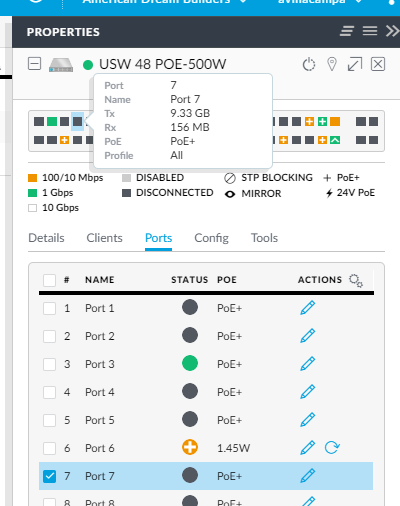

Есть какие-нибудь новости по этому поводу? У меня на порту 7 есть устройство, но соединение не показывает, что оно активно.
Я немного поэкспериментировал, думая, что рассчитываю свою мощность, а он делает это всего с одной камерой.
Вот прикреплён файл /var/log/messages. Порт 7 сегодня тоже "прыгал". Сейчас у порта статус Role_Disabled, но PoE всё ещё подаёт питание.
