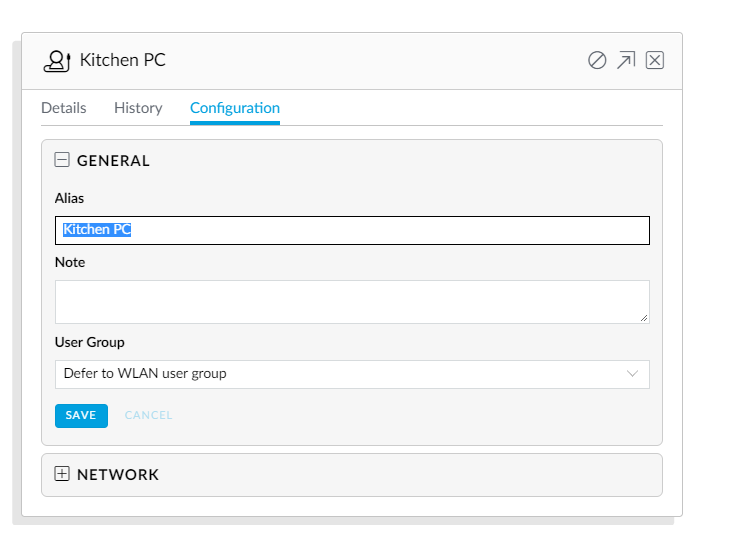

Здравствуйте, я ошибся при вводе MAC-адреса клиента для резервирования DHCP. Теперь хочу изменить MAC-адрес клиента, но это поле нельзя редактировать. Также не могу найти способ удалить уже настроенного клиента. В чём тут хитрость? Большое спасибо! Георг

Я удивлялся, почему у меня есть настроенное устройство, зарегистрированное больше года назад — мой телефон. Наверное, я тогда добавил для него псевдоним. Могу подтвердить, что если удалить этот псевдоним, устройство исчезнет из списка настроенных.
В разделе All Configured Clients удалите псевдоним и сохраните. Затем снимите отметку с Fixed IP и сохраните. После этого он исчезнет.
