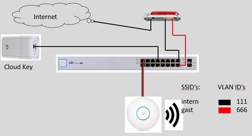

Всем привет. Я решил снова поднять эту тему, потому что мне с её помощью удалось решить одну проблему — СПАСИБО... Тут (https://community.ui.com/questions/dd739be6-c4df-430c-86e3-7c372140c85b) я уже задавал похожий вопрос про FritzBox и гостевую сеть с VLAN, и вот теперь, наконец, смог уговорить свой порт 16 получать гостевой IP от FritzBox.
Ладно, но что я до конца не понимаю, так это как вообще работают эти сети и связанные с ними профили портов коммутатора, которые можно настраивать. И с другой стороны, мой HotSpot с VLAN теперь не работает.
Мой сетевой план для наглядности:
Я сделал на своём свитче 16 такие настройки:
- По умолчанию LAN изменил на диапазон IP FritzBox: 172.16.x.y/16
- Создал SSID (gast) с VLAN-ID 666
- Создал SSID (intern) БЕЗ VLAN
- Создал новую сеть (только VLAN; VLAN-ID 666)
- Для порта 16 на свитче назначил автоматически созданный профиль с VLAN-ID 666
Пока всё отлично. Даже работает, и я получаю через гостевую сеть FritzBox соответствующий IP (раньше пробовал с SSID «test» без VLAN).
Но вот что не работает с VLAN — это гостевая политика. HotSpot не «показывается», и через какое-то время смартфон теряет подключение.
Если я отключаю кабель с порта 16 и выключаю VLAN на гостевой сети, HotSpot снова работает. Там можно ввести код ваучера и получить нужное время доступа.
Очевидно, есть какие-то нюансы, которые я упускаю. Но какие именно? И главное — где?
Может, кто даст совет, как заставить HotSpot работать с VLAN?
Вторая проблема — не получилось настроить ещё одну скрытую SSID с VLAN 555 и созданным под это профилем порта.
Я почти уверен, что это должно работать, если заменить настройки (сеть, порт) на VLAN для порта 16.
Но новый профиль порта свитча (extern), который пропускает оба VLAN, не сработал. Я выбрал нативной сетью «LAN», а в tagged-сетях поставил галочки на VLAN 555 и 666. Порт 16 получил профиль «extern».
