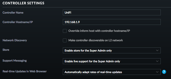

Вот что у меня настроено на данный момент.

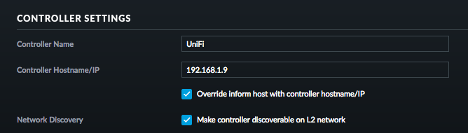

Смеюсь в голос 😀 Отключил оба чекбокса...
AmazedMender16
Guest
09.08.2018 14:16:00
Привет, @phybersplice, не мог бы ты отключить это ради забавы? С уважением, Гленн Р.
phybersplice
Guest
09.08.2018 14:15:00
Нет, это всё ещё активно.
AmazedMender16
Guest
09.08.2018 14:15:00
Привет, @phybersplice, ты отключил hostname/IP? С уважением, Glenn R.
