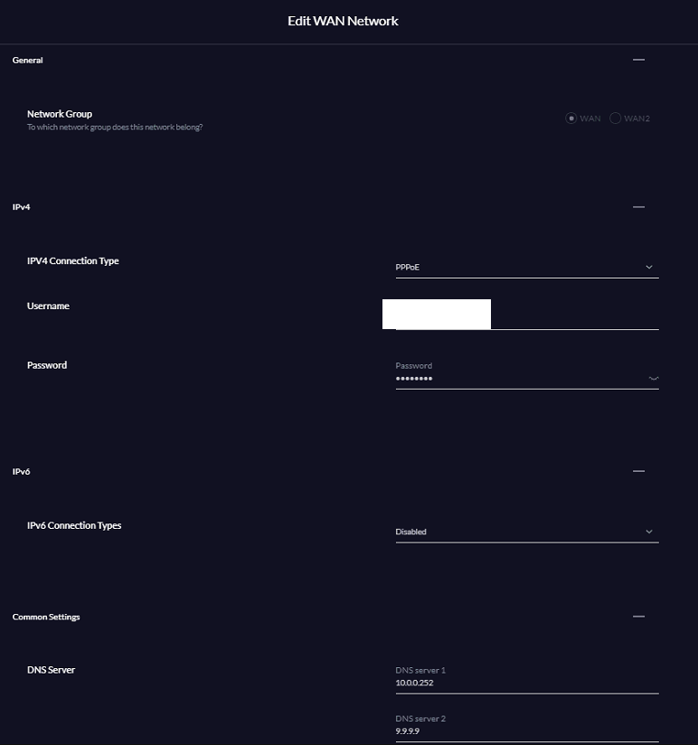

Привет, @Turbine13, можешь проверить связь по WAN2? Пожалуйста, поделись конфигурацией WAN2. Также пришли скриншот всех твоих LAN-сетей. С уважением, Гленн Р.

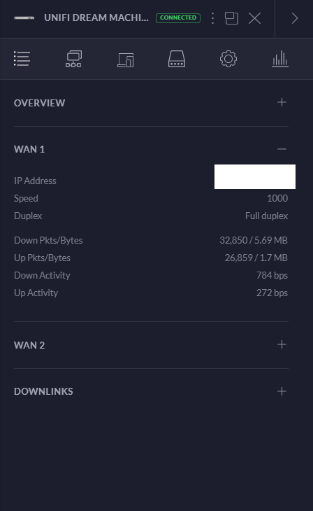

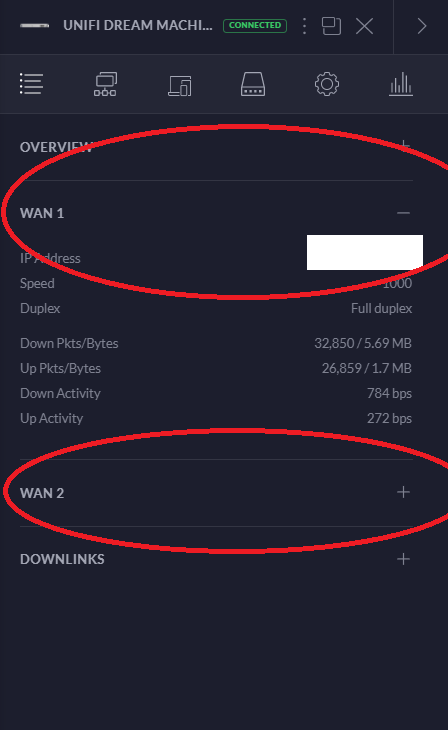

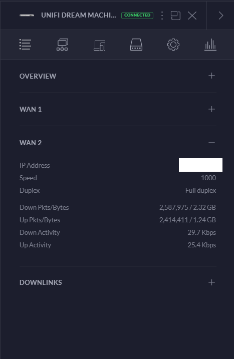

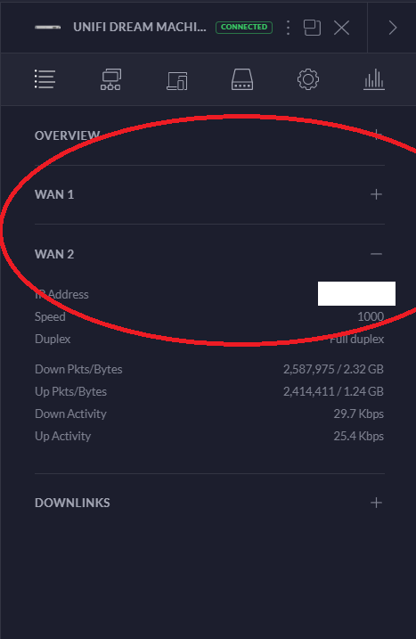

Eth9 настроен как WAN1 (SFP PPPoE) и используется в качестве основного WAN-подключения. Eth8 настроен как WAN2 (LAN DHCP), и IPv4-адрес, который там отображается, правильный. Но на экране устройства UDM Pro я вижу вот что, и это явно ошибка: При этом у меня есть IPv4-адрес, и интернет через это подключение работает.

@UI-Glenn Это не помогает — показывает IP только после перезагрузки. Перезагрузка тоже не показывает IP. Полное отключение и включение — показывает только "WAN1" (а это сейчас настроенный, и должен был быть IP WAN2). Разве я не должен видеть IP обоих WAN-портов?

3) Не могу увидеть оба WAN-интерфейса на UDMP (отображается только 1 WAN, хотя оба подключены и активны), а IP-адрес WAN интерфейса обозначен как «unknown».
