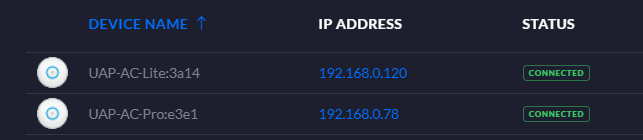

Ребята, я немного запутался. Только что получил второй AP и хотел бы настроить его как ретранслятор, но не знаю, как это сделать. Есть советы? В разделе Radios я не вижу доступных устройств: Может, что-то упустил? Оба устройства подключены. Всем заранее спасибо за помощь.
С тех пор, как обновил контроллер, никак не мог это найти, а вы, сэр, просто легенда, спасибо огромное!!
Этот параметр перенесён в «Устройства» >> «Конфигурация» >> «Радиостанции» >> «Включить Messing», и здесь вы можете изменить Приоритет 1 и Приоритет 2.
