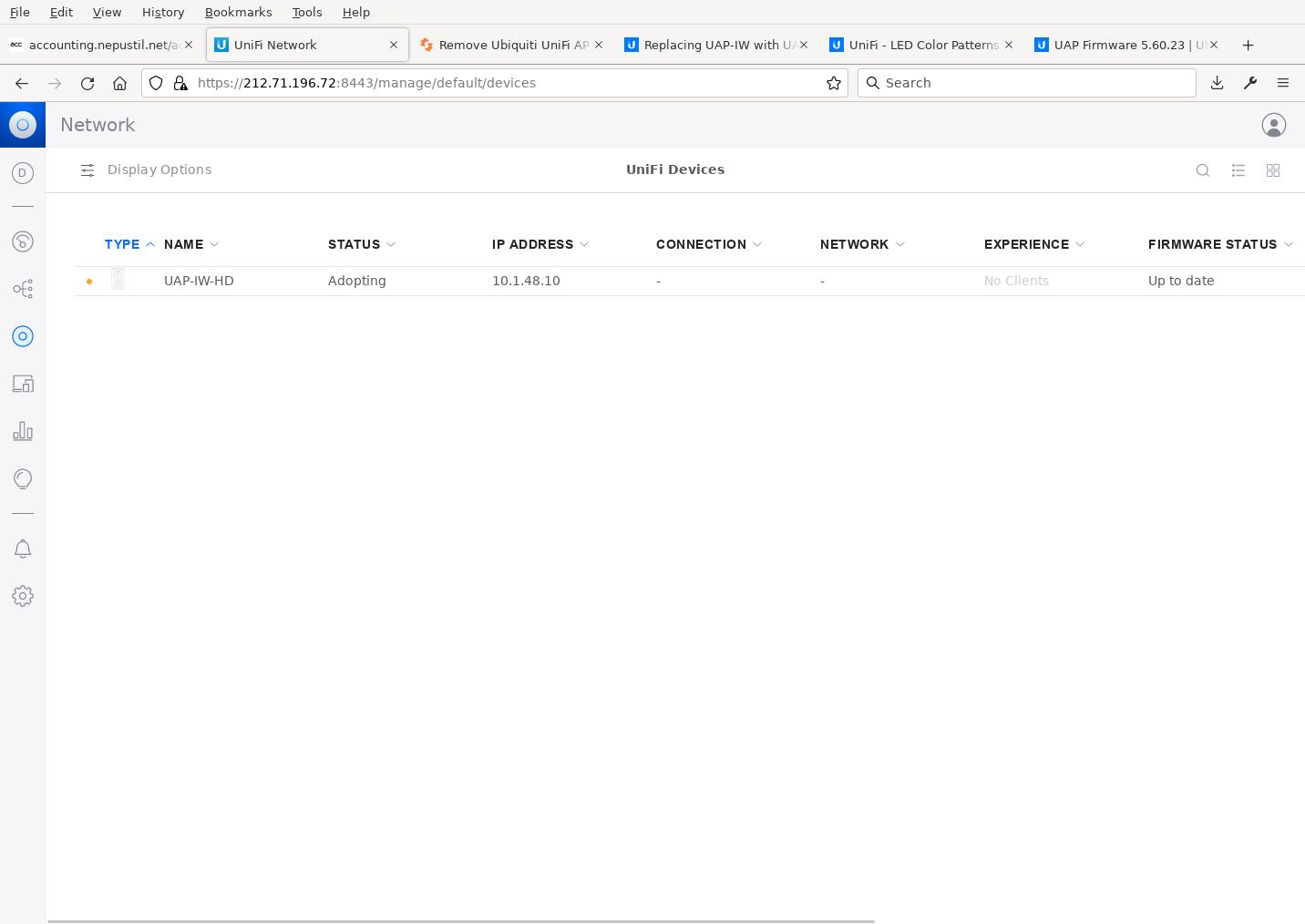

Итак, возвращаемся к этой проблеме снова. Сейчас я обновил AP через SSH на BZ.mt7621_5.60.23+13051.211209.2347.bin. Веб-приложение показывает, что AP подключается, смотрите https://nepustil.net/support/tmp/20220125-screenshot.jpg, но mongod отрицает, что какое-либо подключение происходит:

Кстати, индикатор AP светит сплошным белым светом. То есть он показывает, что ждет принятия, но через веб-интерфейс это сделать нельзя, потому что там отображается, что процесс принятия уже идет.
