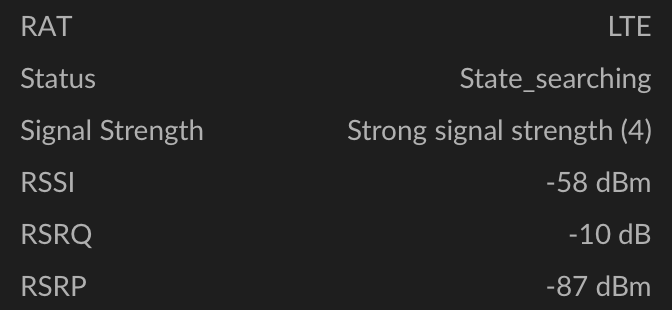

Привет, @UI-Glenn и все остальные!
После нескольких месяцев нормальной работы моего U-LTE у меня началась такая ситуация: сигнал нормальный, местоположение не поменялось, но устройство "в сети", а вот "не зарегистрировано", на дисплее показывает "поиск". Судя по логам uiwwand моего U-LTE, проблема связана с выбором соты/роумингом. У меня дома устройства AT&T работают отлично, но почему-то U-LTE перестал регистрироваться. Может, есть какая-то проблема с активацией аккаунта, из-за которой конкретно этот IMEI не регистрируется ни на одной соте?
Буду признателен за любые идеи!
Версия устройства 6.0.14
