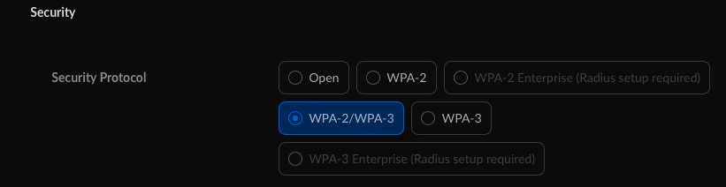

@mvleminckx, опция WPA-2/WPA-3 не работает на некоторых устройствах. Можно использовать только WPA-3, он совместим с iOS 15.x.x, но учти, что WPA-3 не будет работать на старых устройствах, например, на твоём iPad.
@Cybermarc Оба варианта не выбраны. Думаю, следующая позиция может быть причиной проблемы: WPA-2/WPA-3 => позже сегодня я сброшу настройку на WPA-2 только.
