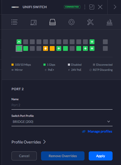

Спасибо, что продолжаете отвечать на мои вопросы. В целом, вы отчасти правы. Я согласен со всем, что вы говорите, но профили, доступные в выпадающем списке, появляются потому, что кто-то их создал. Перед тем как профиль становится доступным для назначения порту, его нужно создать в разделе "Profiles" -> "SWITCH PORTS". Там выбирается native LAN, настраиваются tag VLAN и несколько более продвинутых параметров. Можете показать, как у вас настроен профиль "BRIDGE(200)"?

Спасибо. Не могли бы вы также поделиться деталями вашего портового профиля "BRIDGE (200)"? Кажется, именно определение этого профиля и вызывает у меня головную боль.
В контроллере перейдите во вкладку Devices. Выберите свой коммутатор. Кликните на порт, который хотите изменить. Нажмите на значок карандаша, затем выберите в выпадающем списке рядом с «Switch Port Profile» профиль, который вы создали в Settings -> Networks. Вот пример с одного из моих коммутаторов.
