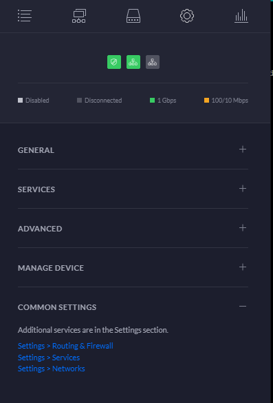

Может, я что-то не понимаю, но не вижу такой опции в версии 5.11.47

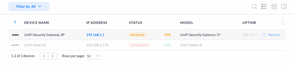

Ок!! Спасибо. Просмотр в виде списка — вот ключевая опция. В режиме сетки такой возможности нет (или я её не нашёл), но в режиме списка можно перезагрузить.
14.05.23. Переключитесь в режим списка, наведите курсор на USG
Похоже, что USG — это единственное устройство, у которого в версии 5.13.32.0 нет никаких настроек.
Ivanme прав. Я тоже не смог найти это в выдвижном меню справа. Переключитесь на просмотр списка (значки поменяйте в верхнем правом углу), затем выберите ваше устройство из списка. Справа на экране будет вертикальное троеточие (три точки друг над другом). Кликните на него, и у вас появится опция перезапуска.
Выберите USG в устройствах, убедитесь, что у вас список устройств отображается в виде списка (в правом верхнем углу можно переключиться на вид списка). Затем, если навести курсор на устройство, которое хотите перезагрузить, справа от выбранного устройства появятся кнопки :) среди них будет кнопка перезагрузки.
Ты не один, borpin, я тоже этого не вижу.
