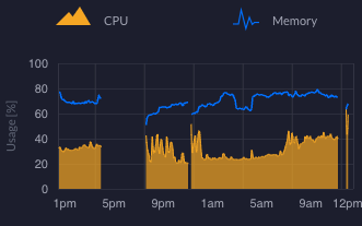

@UI-Glenn Загрузил 2 файла поддержки. Имя первого заканчивается на Crash-1, второго — на Crash-2. Crash-1 произошёл между 20:00 и 21:00 до того, как я сохранил файл поддержки — смотри первый скриншот. Crash-2 случился между 2:00 и 3:00 прошлой ночью и вывел систему из строя до перезагрузки примерно в 18:30 сегодня. Смотри второй скриншот.

@UI-Glenn Обновление — система теперь сама по себе вылетает и перезагружается. Смотрите скриншот системы после обновления прошлой ночью. Только что снова случилось, я сейчас скачиваю файл поддержки и прикреплю его к тикету.
