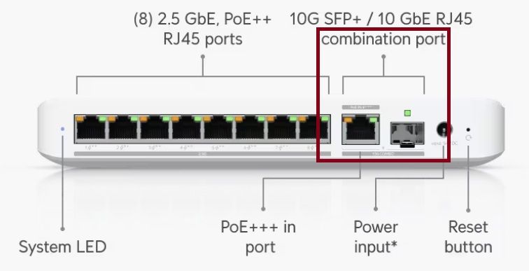

У меня USW Flex 2.5G 8 PoE не может подключиться к моему UDM Pro Max только через 10GBe. Он получает PoE от моего PoE инжектора, но нет сети. Сеть появляется, только когда я подключаю отдельный кабель к другому порту, но тогда скорость ограничена до 2.5GBe. Если я вставляю SFP+ в RJ45 слот, подключение происходит на 10GBe.

Да, я знаю. Я вставил модуль SFP+, просто чтобы проверить, работает ли кабель и другой конец (UDM-PM) на 10GBe, всё работает отлично. Потом я выключил коммутатор, вынул модуль SFP+ из устройства и попытался включить его, подключив мой аплинк от UDM к PoE-инжектору, а PoE-инжектор к порту 10GBe. Коммутатор включился, но соединения нет… В общем, я понял, что с комбо-портом нужно подключать только один раз в ход. У меня этих коммутаторов два. Один глючит, второй работает как часы. Работающий получает PoE от PoE-инжектора, который такой же модели, как и тот, что я использую для этого. Коммутаторы и PoE-инжекторы куплены одновременно, одинаковые номера партии.
Привет. Обозначение "Combination Port" в USW-Flex-2.5G-8-PoE означает, что 10G SFP+ порт и 10G RJ45 порт (PoE+++) физически разделены, но логически связаны: их нельзя использовать одновременно для двух независимых подключений. Если вы используете SFP+, то 10G RJ45 отключается (и наоборот). Фактически, они предлагают нам 8-портовый свитч, который с 2 Uplink портами на ваш выбор оставляет 8 портов доступными для клиентов или других устройств. В моем случае я использую RJ45 для 2.5 GBe Uplink, что является максимальной скоростью, доступной у меня.
