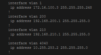

Привет! Я настроил две тестовые сети на UniFi Enterprise 8 PoE. VLAN 210 (192.168.210.1 – UniFi Enterprise 8 PoE является шлюзом по умолчанию) с Windows DHCP-сервером (192.168.210.2). DHCP выдается нормально на этой VLAN и установлена опция "None", что работает, так как DHCP-сервер находится в этой VLAN: VLAN 200 (192.168.200.1 – UniFi Enterprise 8 PoE является шлюзом по умолчанию). Здесь настроен DHCP Relay, указывающий на Windows DHCP-сервер (192.168.210.2): Проверяю свитч через SSH, и нет ничего, связанного с DHCP Relay, на SVI VLAN 210: Добавил следующее на SVI VLAN 200:interface vlan 200 ip address 192.168.200.1 255.255.255.0 ip dhcp relay enableПотом глобально:ip dhcp relay address 192.168.210.2ip dhcp relay enableТеперь мой ноутбук получает корректный IP-адрес через релей. Это перезаписывается при перезагрузке. Есть ли способ получить это через provisioning из контроллера? Свитч на последней прошивке, и контроллер тоже.

Привет! У меня та же проблема с USW Max Pro и коммутатором агрегации. DHCP relay не работает. Мой совет директоров хочет, чтобы я использовал коммутаторы Unifi. Сейчас у меня в основном Enterasys, но нужно от них отказаться. Мы закупили кучу коммутаторов и точек доступа... Enterasys хорошо справляется с этим через ip-helper-addresses. Смотрю текущую конфигурацию через CLI (SSH), и вижу, что helper-адрес не сконфигурирован на VLAN интерфейсе. Пытался добавить их вручную через CLI, но настройки команды не применяются. Прошивка коммутаторов актуальная. Ранее я смотрел видео на YouTube, где DHCP relay работала. Может быть, это вопрос совместимости прошивки и коммутатора? Хочу использовать DHCP сервер на Windows Server. Какие успехи по этому вопросу?
