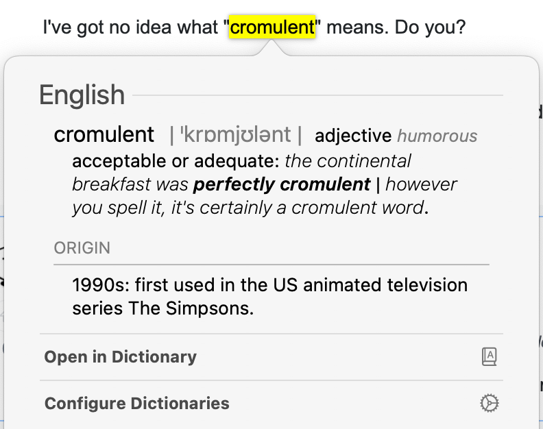

Я вообще не представляю, что значит "cromulent". А ты знаешь? Автор исходного сообщения заявил, что схема "неполная". У автора уже есть коммутатор L3. Нет никакой причины добавлять ещё один коммутатор L2, когда он не нужен. Автору надо использовать то, что у него есть.
