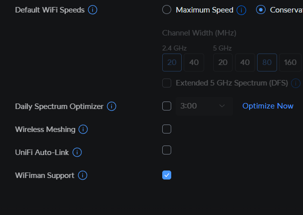

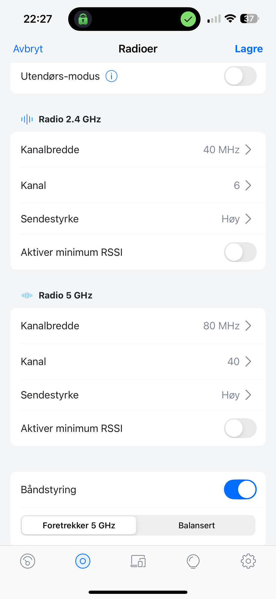

Спасибо, что сообщили. Буду использовать браузерный интерфейс. Проверю радиостанции, когда вернусь с работы через пару дней, и выясню, какие радиостанции используют мои соседи. Спасибо за объяснение проблемы с перекрытием каналов. Что вы имеете в виду под "Red Herring"? Программное обеспечение EA? Я не делал никакой конкретной настройки STP, что именно, по вашему мнению, стоит проверить? Стоит ли выложить скриншот из какой-нибудь вкладки/обзора/настроек? DHCP выбран на обоих коммутаторах и на всех точках доступа. Ранее отключил Auto и установил максимальную выходную мощность. Прилагаю обзор распределения каналов, не стесняйтесь предлагать улучшения. Думаю, куплю Cloud Gateway, чтобы контролировать как Network, так и Protect. Если я хочу, чтобы некоторые клиенты всегда подключались через VPN, Cloud Gateway – это способ это сделать? У меня есть 2 ПК и 3 сторонние точки доступа, стоит ли всем точкам доступа выдать свой диапазон IP-адресов, чтобы избежать зацикливания и т.п.? Пытался сделать скриншоты настроек, буду благодарен за любые советы.

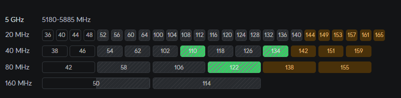

Более широкую (объединенную) зону можно создать, используя любой из отдельных каналов шириной 20 МГц. Именно на этом канале точка доступа будет транслировать Beacons, поэтому важно выбрать самый свободный.
Да, используй веб-браузер, а не (часто бесполезное) приложение. Зайди в Настройки - Wi-Fi, и ты увидишь приятную графическую визуализацию каналов, которые ты используешь: Кстати, Ubiquiti ужасно непоследовательны в наименовании каналов. Хотя здесь мой 80-мегагерцовый канал отображается как номер 122, при настройке каналов нужно использовать первый 20-мегагерцовый блок 80-мегагерцового канала. Получается, 122 на самом деле 116 при настройке. Запутанно? Да. Как видишь, в Норвегии у нас есть 4 непересекающихся 80-мегагерцовых канала. При настройке их номера будут 36, 52, 100 и 116. Я не использую нижние, потому что их используют мои соседи, и мне нужно всего 80 мегагерц на главном AP. 40-мегагерцовые или 20-мегагерцовые каналы обеспечат больший радиус действия благодаря меньшему количеству помех, поэтому используй 80 мегагерц только на тех AP, которые будут обслуживать клиентов, которые могут извлечь из этого пользу.
Для настройки лучше использовать полноценный веб-браузер, а не мобильное приложение. Дублирующийся IP-адрес, скорее всего, ложная тревога. Этот вопрос сейчас решается в программном обеспечении EA. Как настроен STP на коммутаторах? Каналы 40 и 48 перекрываются на частоте 80 МГц.

Убедитесь также, что вы не используете "Auto" для выбора канала Wi-Fi и мощности. Не стесняйтесь делиться вашими настройками каналов. Эта страница здесь: Используйте экран "Radios - Environment", чтобы выбрать каналы. Выберите один из ваших AP и запишите, какие каналы он получает с наибольшей силой от соседей. Если каналы 1 и 11 имеют самую высокую мощность приема, выберите канал 6 для этого AP. То же самое для 5 ГГц. И установите мощность радио 2,4 ГГц на более низкий уровень, чем у 5 ГГц, чтобы устройства выбирали 5 ГГц, когда оба доступны.
Я бы начал с отключения mesh-сети, поскольку она вам, похоже, не нужна. Настройки - Wi-Fi - Беспроводная mesh-сеть (чуть ниже страницы). На моем опыте, отладка идет намного проще, когда шлюз тоже Unifi. Шлюз провайдера можно либо вообще убрать (в некоторых случаях), либо перевести в bridge mode (в подавляющем большинстве остальных случаев). Тогда шлюз Unifi получит публичный IP, и настройка, например, Wireguard VPN станет очень простой. Мой телефон и планшет автоматически (и быстро) подключаются к моей домашней сети, когда это необходимо, например, чтобы получить доступ к серверу Home Assistant или Plex. Я бы взял шлюз, который также может работать с Network и Protect. Чем меньше коробочек, тем лучше, как по мне.

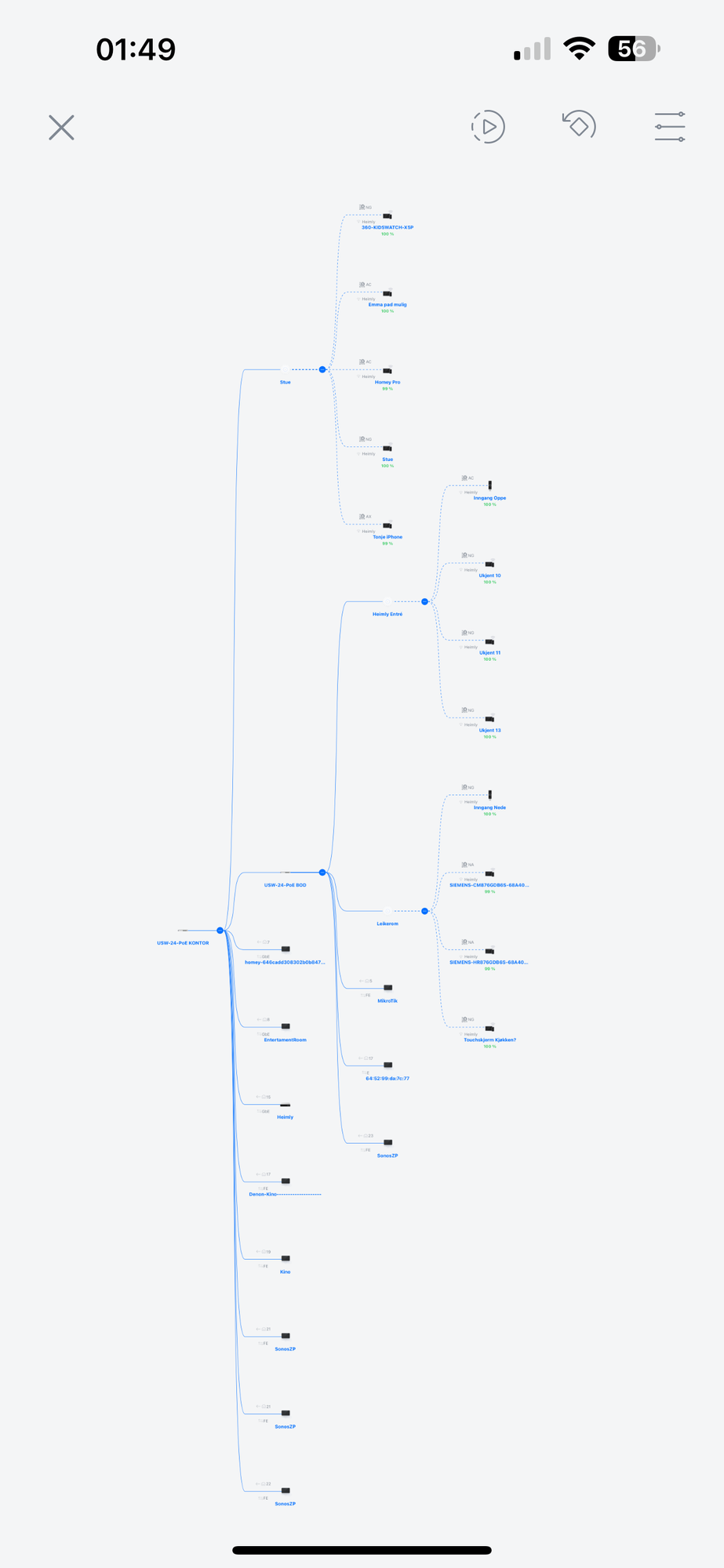

Привет, спасибо за быстрый ответ. С трудом отвечал с моего iPhone, не мог написать комментарий. Все устройства, включая AP, подключены по кабелю. Я что-то сделал не так, запустив их в режиме Mesh, а не по кабелю? Возможно ли отключить Mesh, чтобы убедиться? Я из Норвегии, да. Интернет предоставляет Tussa Fiber, используя их шлюз. Я ещё неделю на работе, смогу узнать бренд/модель шлюза, когда вернусь домой в следующую среду. Я приложил схему моих сетевых подключений здесь, буду очень рад любой помощи в решении этой проблемы. Шлюз подключен к первому "основному" коммутатору, обозначенному "KONTOR" (Офис по-норвежски). Один AP, Stue, также подключен к этому коммутатору. Коммутатор №2 (BOD) подключен к основному коммутатору обычным Cat 6. Есть два AP, Leikerom и Heimly Entrè, подключенные к коммутатору №2. Поможет ли мне Unifi шлюз быстрее в интернете? Каковы мои преимущества от обновления? Вероятно, было бы лучше иметь Cloud шлюз с Protect и Network, тогда я мог бы убрать Cloud Key, как упоминал. Я совсем не эксперт, ценю любые советы и хитрости, если ты увидишь что-то, что я мог бы лучше настроить.

Замена шлюза у провайдера — это может быть неплохо, но вряд ли это исправит проблемы в твоей локальной сети (LAN), что, судя по всему, и происходит. Тебе стоит выяснить причину этого уведомления о перенаправлении (forwarding-loop), потому что это звучит гораздо вероятнее, чем причина проблемы, и поможет ее исправить. Если хочешь получить помощь здесь, пожалуйста, сначала опубликуй схему сетевых подключений твоей LAN — какие устройства к каким подключены? И я не понимаю, как подключены точки доступа (APs) — этот скриншот кажется, что все три используют беспроводной бэкхолл, что не может быть правдой.
