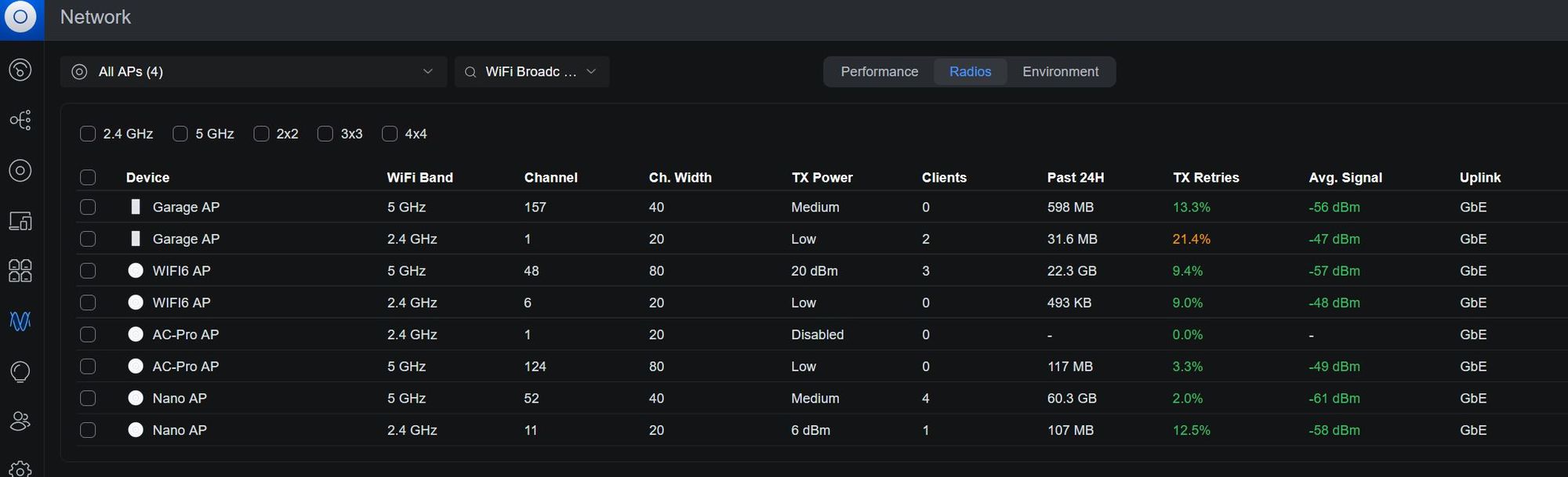

Снова посмотри на вкладку "radios". Посмотри, как я сделал все то, о чем я упомянул, чтобы улучшить свою сеть.
Почти. У тебя отображается "Performance" (производительность), а не вкладка "Radios" (радиостанции) вверху. Всё ещё нужно увидеть информацию о радиостанциях...

Это не вкладка RADIOS. Вот почему я прислал тебе пример отображения...

MeshPro подключена по проводу или по беспроводной связи? Покажи вкладку радио, как на рисунке ниже:
