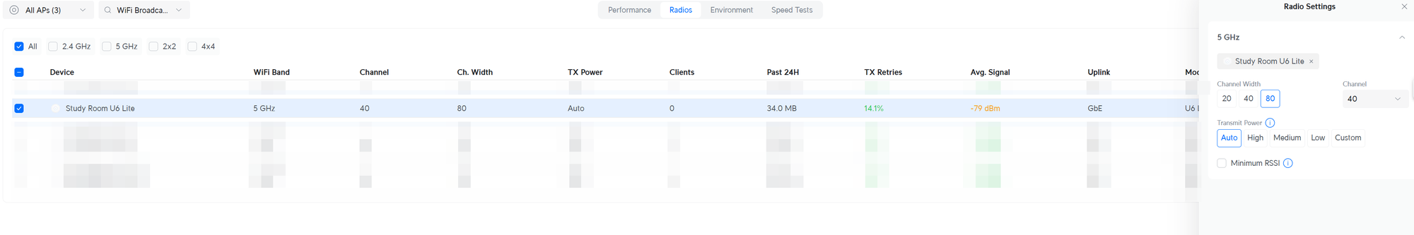

Типа, какой-то низкий средний уровень сигнала., UniFi Network
У меня нет подключенных клиентов к этой точке доступа в 5ГГц диапазоне, но все еще показываются Avg. Signal, и они довольно низкие. Могу ли я что-нибудь сделать, чтобы это исправить? Выбрал относительно малозагруженный канал (5% загруженности) и попытался установить высокую мощность передачи, но безрезультатно. Купил эту точку доступа у парня, немного беспокоюсь, что это точка доступа с дефектами. Спасибо сообществу!
Ну вот это уже полезный совет! Спасибо огромное, чувак!
Как и подозревал... если вы используете автоматический выбор канала, прекратите. Это не работает. Два AP используют канал 6. Переместите один на 11 в диапазоне 2.4. Два из них работают на одном канале 5GHz — те, что используют 40 и 48 на 80MHz. Чтобы получить 80MHz, вы объединили 36+40+44+48. Это приводит к перекрытию и создает помехи, что усугубит ваши проблемы. Без использования DFS-канала вы не получите три канала 80MHz. Возможно, стоит рассмотреть использование каналов 40MHz... иногда меньше — это больше. Также, автоматическая настройка мощности будет установлена на максимальное значение. Она никогда не работала. Мощность контролирует зону покрытия для каждого AP, и у вас они, вероятно, слишком сильно перекрываются, из-за чего клиенты не переключаются на наилучший. Я предпочитаю использовать "Custom" (настраиваемую) мощность, чтобы добиться точности. Для 5GHz я начинаю с 17dB, затем устанавливаю 2.4 на 7dB ниже или 10 в данном случае. Затем я корректирую, изменяя мощность на 1-2dB за раз на обеих частотах.
Присылаю оригинальное фото здесь – спасибо, чувак!
Попробуй показать остальные детали… ты всё нужное замаскировал для устранения неполадок. Скорее всего, проблема в том, что автоматическая настройка мощности создает слишком большое перекрытие ячеек между точками доступа. И плохая настройка каналов. Не могу точно сказать, без деталей.
