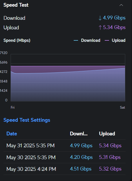

Да, я посмотрел твой пост про UDM-P, кажется, стоит разобраться, что там происходит и почему твое 8G симметричное соединение испытывает трудности с UDM. Похоже, что какая-то другая проблема в твоей конфигурации, помимо простого теста скорости, требует решения? Я запустил пару автоматических тестов, вот результаты (один ручной, те, что около 17:00 — автоматические):

Похоже, есть баг в Controller, потому что когда я зашел проверить свои запуски (я делаю только редкие ручные тесты), все предыдущие исчезли (обновил несколько недель назад, так что тестировал пару раз после этого). Там ничего не было, ноль запусков. Я запустил один, и вдруг увидел новый, И один из 5 дней назад, так что, ладно, хоть что-то, но, честно говоря, с моей политикой хранения логов на 30/90 дней я должен был увидеть, может быть, полдюжины. После этого я сделал жесткую перезагрузку страницы, и опять ничего не было (ноль). Однако, если я перейду на вкладку Graph в WAN, а затем вернусь в Overview, и снова на вкладку Graph, я могу снова увидеть эти два результата. Странно, я почти уверен, что в WAN display control есть баг, где-то функция недействительности/кэширования не работает, иначе это была бы проблема в не-веб среде разработки. Я на EA, так что это тоже влияет. Если вы увидите то же самое на обычной версии, стоит упомянуть об этом в поддержке. Я еще настроил авто-тест на следующий временной срез (22 минуты от сейчас), чтобы проверить, появится ли это.
