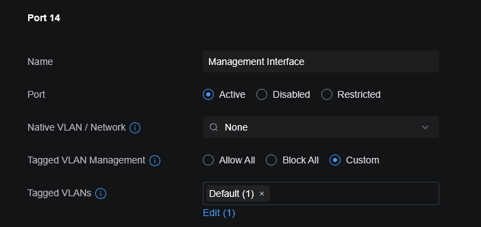

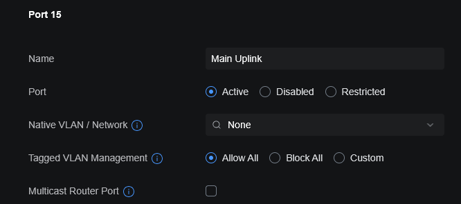

Спасибо за совет, Mikesg. Нашел решение. Оказывается, коммутатор Ubiquiti путается, если у тебя менеджмент VLAN смешан с общими VLAN. Чтобы это заработало, я настроил VLAN 1 в моём брандмауэре PFsense с подсетью 192.168.1.0/24. Затем я установил порт 14 на коммутаторе Ubiquiti в режим "None" для нативной VLAN и VLAN 1 для тегированной VLAN. Этот интерфейс получил имя "Management Interface", как видно на фото. Это позволило коммутатору понять, из какой VLAN брать IP-адрес. После этого я подключил вторую линию из PFsense в порт 15 и установил нативную VLAN в режим "None", а для тегированных VLAN выбрал "allow all". После этого я смог настроить нативные и тегированные VLAN для остальных портов как и ожидалось.
