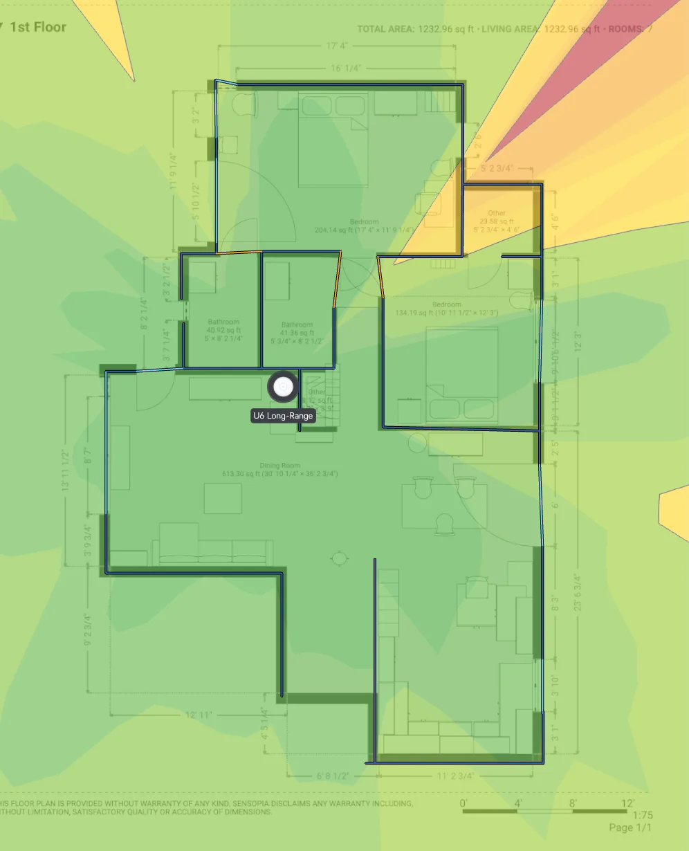

Пытаюсь оптимизировать расположение точек доступа в своём доме, который представляет собой раздельно стоящий двухэтажный. Сгенерировал схемы с помощью какого-то приложения для сканирования LIDAR, так что не обращайте внимания на кривизну и т.д., основные планировки и относительные размеры верны. Затем импортировал их в design.ui.com и нарисовал там стены/окна, где это уместно. На первом этаже (снизу слева) стоит AP AC Pro на стене в офисе рядом с выходом Ethernet. Его можно потенциально передвинуть как можно правее, до дивана, оставляя на стене или на потолке, если потребуется. На верхнем этаже (снизу справа) U6 LR установлена на потолке в гостиной (тоже рядом с выходом Ethernet). Её можно сдвинуть влево, к балкону, или немного вниз от стены, к которой она сейчас установлена. Во всех комнатах гипсокартон и потолки высотой 2,4 метра. Кроме моего офиса и гостиной, на первом этаже есть ещё один выход Ethernet в гостевой спальне (той, что справа).

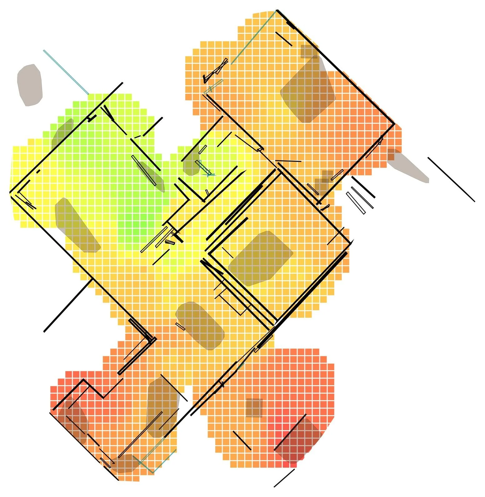

Вот наложения Wi-Fi из design.ui.com: Обе точки доступа работают на 2,4 ГГц (20-мегагерцный канал, низкая мощность) и 5 ГГц (40-мегагерцный канал, средняя мощность). Судя по всему, сигнал 5 ГГц должен быть очень хорошим, но я измерил первый этаж с помощью приложения Wifiman, и это больше похоже на это (если немного наклонить голову). Особенно теряю сигнал на кухне и на террасе (внизу справа). Буду очень признателен за любую помощь в оптимизации этого. Не против добавить ещё одну точку доступа, если это имеет смысл.
Общее правило – не более одного дерева и гипсокартона или эквивалентного препятствия между клиентом и AP. Особое внимание слову "эквивалент", потому что двери – это “эквивалент”, а кухонные шкафы, полные керамической посуды и стальной техники, практически как будто сделаны из свинца. Кстати, о "практически сделанных из свинца", окна – тоже самое! Они покрыты слоем металла, что ещё больше усложняет передачу сигнала на террасу. Та уютный уголок, куда вы поставили AP, – это лабиринт из стен и углов. Сигнал там "мертв в момент прибытия", прежде чем дойдёт до стен, которые видит человек. К сожалению, вам понадобится больше AP. Правило такое – "количество важнее качества" для Wi-Fi. Буква "LR" в "U6-LR" немного вводит в заблуждение – может, она даст вам на 1% лучшую зону покрытия, но за её цену можно купить 2 небольших AP с 200% лучшим покрытием! Попробуйте подвинуть существующий AP из угла. Ещё один AP на кухне с лучшим прямым лучом (не через шкафы и технику) очень поможет! Если вам дороги спальни, нужен ещё один AP в этой зоне. Моя первоначальная лучшая рекомендация – U6-Lite за 99 долларов США. Его непосредственный преемник – U6+ (129 долларов), – хороший вариант, но дороже. Новая U7-Lite (99 долларов США) ещё не доказала себя, а предыдущие AP из линейки U7 оставили плохую репутацию, которую ей придётся преодолеть. Пока что нет серьёзных жалоб, и вы можете буквально купить 2 за цену U6-LR (179 долларов США).
Точечные точки доступа (APs) в стиле НЛО предназначены для крепления к потолку, и хотя они работают и на стене, сигнал Wi-Fi нарушается, поэтому вы не получите от них максимум. К тому же, размещение в углу, как показано на схеме, сразу же ухудшает сигнал Wi-Fi из-за стен. Переместите точки доступа более к центру дома и установите их на потолке или купите точки доступа, предназначенные для крепления на стену, или настольные U6-Mesh.
