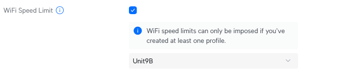

Вы не правы, это управление профилями Wi-Fi и позволяет устанавливать ограничения на конкретный SSID, это не имеет ничего общего со скоростью провайдера. Когда вы создаёте SSID, вы можете применить профиль скорости, который не может превышать 100 Мбит/с. Это не имеет отношения к достижимым скоростям на точке доступа, которая могла быть плохо настроена. Ниже приведён скриншот, где я применил профиль скорости Wi-Fi, ограничивающий пропускную способность до 100 Мбит/с для конкретного SSID. Это для арендуемого у нас помещения в офисе и совместного использования нашей полосы пропускания. Выше — определённый профиль, ниже — применённый профиль.
