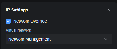

Редактирую: Ах да, для управления VLAN – да, но он помечен. Итак, AP сначала получают IP-адрес из той же сети, что и компьютеры, затем я принимаю их в Network Application, затем я переопределяю сетевые настройки и назначаю VLAN, который я настроил в приложении. Перезагружается, а затем получает IP-адрес в области управления сетью. Как я уже говорил, так работало хорошо для 4 устройств. Идея здесь была в том, чтобы я мог подключить их к любому свободному порту на коммутаторе, и всё "просто работало", хотя, очевидно, эта проблема с питанием этому помешала. Вздыхаю
Отлично! Так, у нас остался один проблемный AP. Залогинься через SSH и проверь статус inform. Странно, что ты можешь пинговать его, но контроллер думает, что его нужно связать в mesh. Звучит как сетевая проблема. Ты не используешь единую VLAN для управления?
