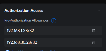

Да, я пытался добавить принтер под пре-аутентификацией. Не вышло.
Ты пробовал предварительную авторизацию? Зайди в Insights -> Hotspot -> LandingPage -> значок шестеренки -> Authorization Access. Добавь сюда IP-адрес своего принтера.
