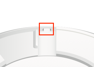

Сбоку у AP есть небольшой паз. К AP прилагается маленький плоский ключ, чтобы приподнять защелку, после чего AP можно повернуть и извлечь. Если ключа нет, можно использовать маленькую отвертку или большой жесткий стяжковый бантик или плоский кусок металла, чтобы вставить и приподнять защелку. Ниже вы можете видеть небольшое отверстие рядом с тем местом, где защелка фиксируется на AP. Утопленный крепеж никогда не должен использоваться в стационарных потолках, он предназначен для съемных подвесных потолков, как указано в инструкции. Если вы не можете получить доступ к пазу, то, возможно, вам придется резать потолок или крепеж.
