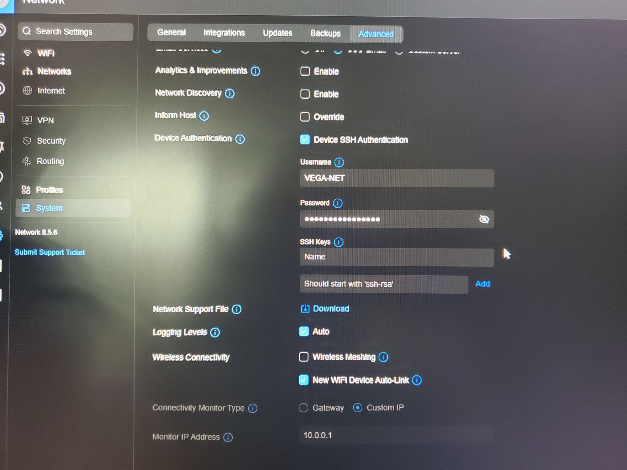

UAP-AC-M подключен по кабелю., UniFi Network
У меня 5 точек доступа UAP-AC-M подключены кабелем, но одна из них кажется подключенной по mesh, хотя я её подключил кабелем. Как мне отключить mesh и заставить её подключаться по кабелю? Заранее спасибо. https://img.community.ui.com/565204d4-c048-405e-b6ad-dc844acec00c/questions/778c9cdf-84f3-4566-b650-5045bde44c51/177060f5-5aca-4234-b6eb-a109841aa8cf

И не будет. Это проблема отображения в UniFi Network Application, а не реальная проблема. Отключение mesh было просто для спокойствия, если что. Лично я скрываю колонку Parent Device в обзоре, потому что там часто какие-то ерундовые значения.
Если каждый AP находится в отдельной VLAN на не управляемом коммутаторе, то почему у них последовательные IP-адреса от 10.0.0.21 до 10.0.0.25 включительно?
Я отключил это, но, к сожалению, это не решило проблему.
Попробуй ввести слово "mesh" в поиск в верхнем левом углу. Я не помню, где именно это находится в этой версии.
