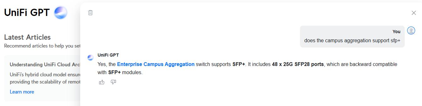

Я бы не полагался на UniFi GPT, есть много сообщений о том, насколько он вводит в заблуждение.
Я спросил UniFi GPT: https://img.community.ui.com/9948d2d8-7b50-4199-ab9a-02a72e1238d2/answers/76d6922c-0ae1-4055-a6a1-d9767f96f6c2/f6211384-8f99-4202-a0a0-7a9d7e1195b3
Должно быть :-D. Это моя проблема. Кто-нибудь пробовал??
