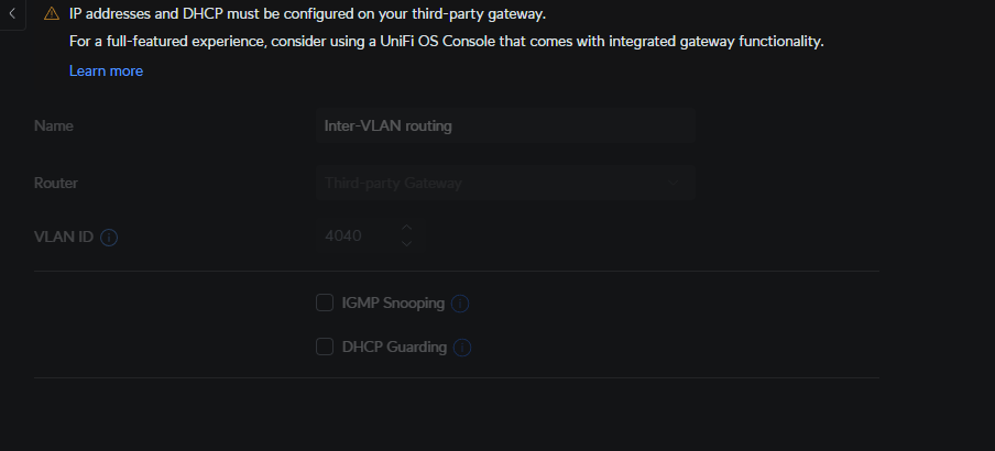

Картинка с UDM-SE Картинка без Unifi Gateway...
Похоже, без UniFi Gateway сейчас не получится. Я Network 9.0 еще не пробовал, чтобы посмотреть, изменится ли что-нибудь.
Я это видел, но не могу найти инструкции, как изменить этот подсеть. Не дает изменить ни через сайт, ни через приложение.
Без Unifi шлюзов. Только Unifi l3 коммутаторы и облачные ключи на каждом сайте.
Подозреваю, что это верно при использовании UniFi Gateway, но не уверен, что так же обстоит дело без него.

Возможно ли использовать другой диапазон IP-адресов в сети межсетевого маршрутирования между VLAN?
Да, подсеть можно изменить.
Возможно ли использовать другой ID VLAN, кроме 4040?
Нет, ID VLAN изменить нельзя.
