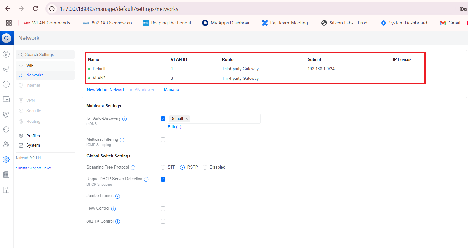

Привет, команда!
Сейчас использую UniFi AC HD и столкнулся с трудностями при настройке VLAN ID 3. Хотя я и зарегистрировал настройки сети VLAN 3, IP-адрес или подсеть не отображаются так, как ожидалось (пожалуйста, смотрите прикрепленное изображение). В результате устройство не может получить IP-адрес, и я не могу установить соединение с роутером.
Не могли бы вы подсказать, какие шаги нужно предпринять, или поделиться какой-либо документацией по правильной настройке VLAN 3?

Твой роутер тоже должен уметь создавать соответствующий VLAN для предоставления DHCP-сервисов VLAN 3, определенному на твоем контроллере. Ты не указал, какой роутер у тебя установлен.

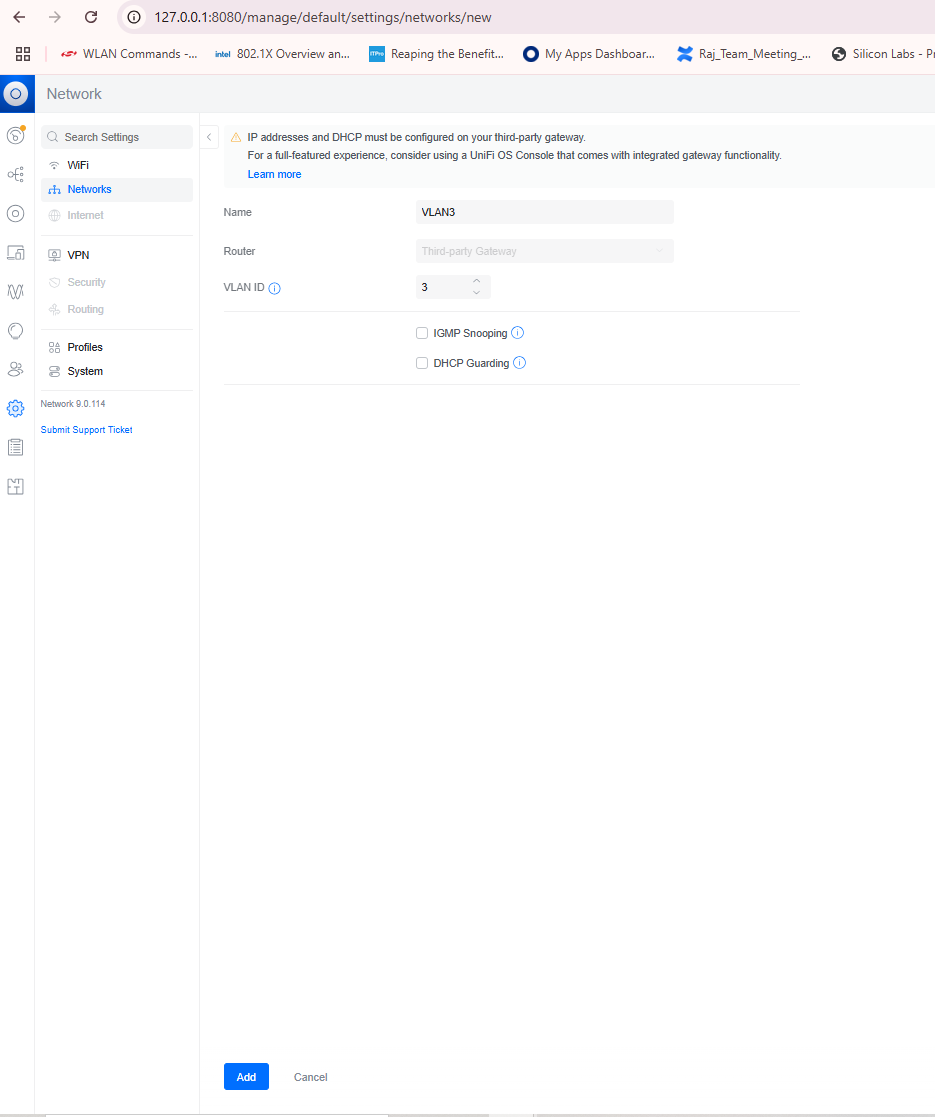

Вот проблема. Как видите на скриншоте, подсеть не назначена, и я не вижу никаких опций для ее добавления. Помогите мне разобраться в процедуре добавления подсети. Вот как это отображается, когда я настраиваю VLAN без запроса настроек DHCP.
Твой роутер поддерживает VLAN и выдаёт DHCP для VLAN3?
Я пока не могу подключиться к свитчу. Подключил основной порт к POE, а LAN-порт к интернету (по Ethernet). Пытаюсь изменить VLAN ID на 3. VLAN изменить на 3 удается, но IP-адрес по DHCP не выдается. Посмотрите на картинку
И переключатель отправляет на точку доступа выделенный порт?
Изображение не видно. Пожалуйста, используйте квадратную иконку рядом со смайликом, чтобы добавить любой встроенный контент. Что вы пытаетесь сделать? Вы добавили SSID с VLAN 3, и станции не отображаются на нём? Вы изменили VLAN управления точки доступа с помощью сетевого переопределения? К какому коммутатору подключена ваша точка доступа?
