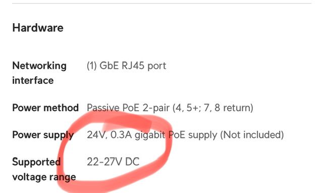

Абсолютно нет! (упоминал это в своей теме). Купил Nanostation 5AC:

dlow
Guest
05.04.2025 15:27:00
У тебя тут вообще другая проблема. Nanostation питается от 24V, а Unifi PoE – от 48V! Совсем не совместимы.
