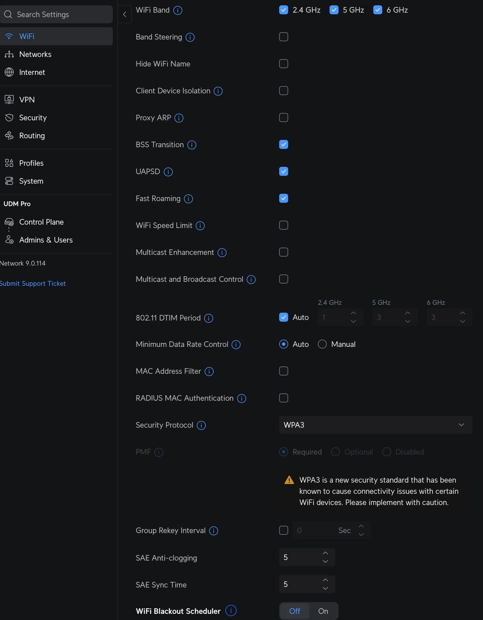

У меня Apple TV подключался к E7 без проблем целую неделю, а потом как-то в один день Unifi показал, что он подключен к 2.4Ghz на канале 0(?). Но Apple TV упорно не хотел подключаться к сети. После перезагрузки клиента несколько раз и попыток изменить WiFi ssid, я попробовал перезагрузить E7. После перезагрузки E7 Apple TV подключился нормально. Файл поддержки прилагаю.

Я уже копался с настройками питания раньше, не думаю, что дело в этом. У меня дом трехэтажный: мансарда, основной этаж и подвал. Роутер (AP) находится в мансарде, и мне нужно, чтобы сигнал доходил до подвала. Мог бы вернуться к изначальному плану с тремя роутерами (по два в мансарде, чтобы каждый покрывал половину дома, и один в подвале), но одного роутера с высокой мощностью вполне достаточно. Все устройства работают отлично, кроме одной маленькой заминки. Которая, возможно, никогда больше не повторится, кто знает. Только UI, просматривая файлы поддержки, сможет это обнаружить. Я ценю вашу помощь, не хочу казаться высокомерным или неблагодарным, уверен, что могу узнать больше (я просто домашний энтузиаст), но в данном случае не думаю, что дело в роутере или настройках сети. Просто случайный глюк. Если это повторится, создам новый файл поддержки и попробую настроить параметры, или перейду к трехроутерной конфигурации, чтобы снизить мощность антенн.
Все твои настройки питания выставлены в автоматическом режиме, что равносильно высокой мощности, поэтому все частоты кричат во всю. Попробуй установить пользовательскую мощность на всех частотах и начать, скажем, с 12 дБм для 2.4 ГГц и установить 5 ГГц на 7 дБм больше. С 6 ГГц придется немного поэкспериментировать, посмотрим, поможет ли это.

Покажи свои настройки AP со скриншотом. Сколько у тебя AP?
