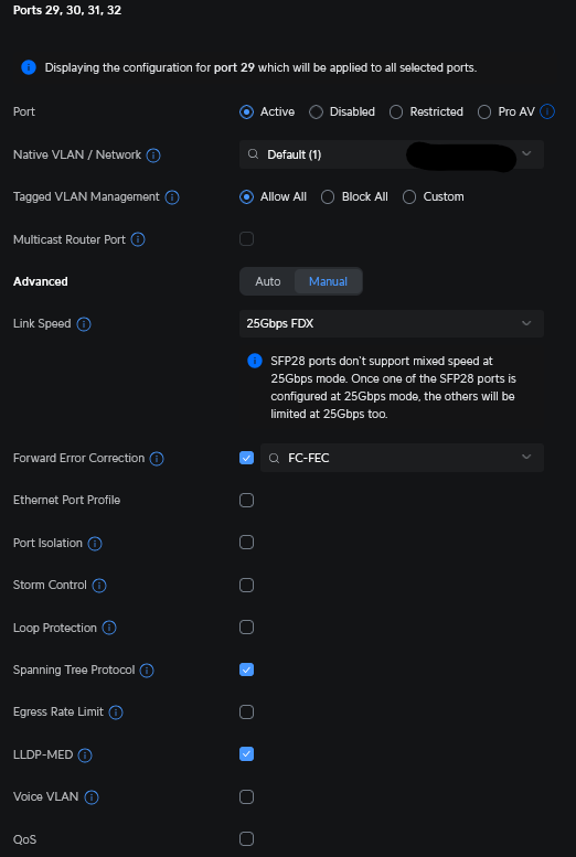

Что такое настройка FEC на vic1457? FEC — это новшество для 25 GbE, и она должна совпадать с настройками на обоих концах и на кабеле. Если вы не знаете, какую выбрать, попробуйте разные возможные варианты.
У меня такая же конфигурация на всех 25G портах (картинка ниже в предыдущем сообщении).
Какие-нибудь из остальных портов на 25G уже используются, и если да, то с какой скоростью они настроены? На всякий случай убедитесь, что все порты SFP+ настроены на 25G, независимо от того, используются они или нет.

Моя конфигурация портов:
Привет, я использую кабель MaxLink 25G SFP28 DAC и использую порты 29-32 на 25G :)
Звучит глупо, но убедись, что используешь порты 29-32 на коммутаторе Unifi, так как это единственные 25G порты, а 1-28 — только 10G.
