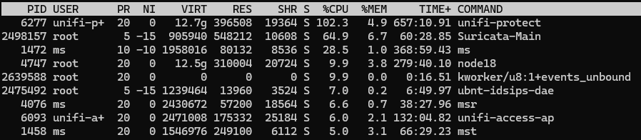

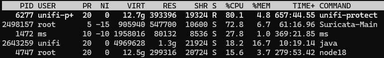

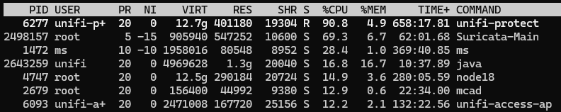

За последнюю неделю загрузка ЦП выросла до 99%, и при этом никаких существенных изменений не происходило. Protect и java постоянно показывают загрузку >100%. Вся помощь, которую я искал на форуме, старше трех лет и кажется неактуальной для текущего железа/софта. Есть какие-нибудь советы?
Что работает на protect, учитывая, что это самый активный пользователь?
Некоторое время назад эту проблему можно было исправить, перезагрузив Alarm Manager в Protect. Даже если никаких будильников не было установлено, я создавал один, а затем перезагружал Alarm Manager, и это решало проблему с высоким потреблением ЦП. Это возникало у разных людей на разных версиях оборудования и прошивки.
