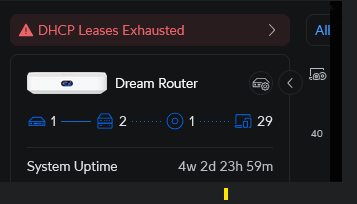

У меня странная ситуация с DHCP. Есть UCGU (4.1.13 UNA 9.0.108) и приходит сообщение DHCP Leases Exhausted, хотя свободных IP адресов достаточно. Но никаких проблем не зафиксировано.
Тестовая сборка работает уже 6 дней, и сообщения об исчерпании DHCP не появилось. Сегодня получил ещё одну тестовую сборку, и она тоже выглядит нормально.
Не, проблем как таковых не заметил. Думаю, может, отключу автоматическое масштабирование DHCP, раз оно, в принципе, не должно было влиять.
Заметил какие-то реальные проблемы? Мне пришло только это сообщение, а клиенты уже получили IP-адреса.

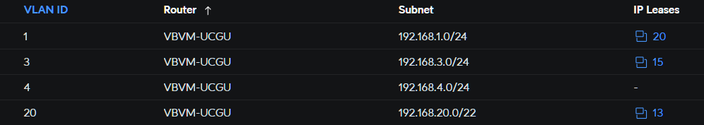

Не-а. Но я вижу это: И это переводит меня в сеть 192.168.3.x. Но ситуация похожа и в других сетях:
Это единственный у тебя сетевой адрес 192.168.3.x? В каждой сети будет отображаться список, выданный DHCP.
