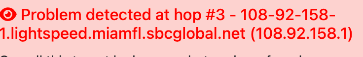

И это при пинге att.com, как советовал @marcg1, но я запустил свой PingPlotter в 5:24 EST сегодня, так что посмотрим, что будет.
Ну вот, запускаем Ping Plotter. Результаты первых нескольких минут — нужно дать ему немного времени.

Пингуйте что-нибудь, что является устройством маршрутизации в сети провайдера - плохая идея. Любой пинг сетевого устройства — это путь с низкой скоростью, элемент приоритетной обработки на уровне управления.
Существует несколько локальных инструментов, которые можно скачать, чтобы тестировать их непосредственно в вашей сети.
Пожалуйста, измените ваш сервер интернет-верификации на что-то другое, чем перегруженные и избитые DNS-серверы Google (8.8.8.8). Скорее всего, они как раз и являются причиной того, что вы наблюдаете. Проведите трассировку до чего-нибудь, хоть чего. А потом выберите 3-ю или 4-ю точку маршрута. Вероятнее всего, это всё ещё будет сеть AT&T, но немного выше по потоку.
Согласен, в среднем всё нормально, но посмотри на максимальные значения задержки справа: 14,6 мс без нагрузки, 80,6 мс при активной загрузке на скачивание, 29,9 мс при активной загрузке на отправку. Похоже, здесь может быть какая-то случайность, в зависимости от того, когда именно dpinger отправляет пакеты с UDM.
