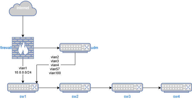

У меня такая топология: интернет заходит в роутер (файрвол), а от него идет на UDM и на свитч, к которому подключены другие устройства (vlan1/10.0.0.0/24). На UDM настроено несколько сетей с vlan 2, 3, 4, 5, 57 и 100 (vlan, который я создал, чтобы не использовать vlan1 (по умолчанию) на порту 8, куда подключен свитч). Vlan 100 раздает dhcp, vlan 1 (файрвол) тоже раздает dhcp. Я настроил vlan на свитчах TP-Link (TL-SG3428), но когда включаю UniFi на свитче, он не подключается.
firewall p3 <-> udm p9
firewall p4 <-> sw1 p1
udm p9 <-> sw1 p23
sw1 p24 <-> sw2 p1
sw2 p24 <-> sw3 p1
sw3 p24 <-> sw4 p1
sw4 p23, p24 <-> unifi
sw3 p2, p3, p4, p5, p6, p7 <-> unifi
Конфигурация vlan (свитчи):
sw1 p23, p24: vlan 2-4, 57, 100 tagged
sw2 p1, p24: vlan 2-4, 57, 100 tagged
sw3 p1-7, p24: vlan 2-4, 57, 100 tagged | p2-7 vlan 1 untagged
sw4 p1, p23, p24: vlan 2-4, 57, 100 tagged | p23-24 vlan 1 untagged
Может быть, проблема в двух DHCP на свитчах? Или что-то не так с конфигурацией vlan? Заранее спасибо за помощь.
Да, изменить VLAN по умолчанию на UDM нельзя, но я создал новый (100), чтобы избежать конфликтов, и настроил его на порту 8, который подключен к коммутатору.
Нет, я не хочу, чтобы TPLink появлялся для добавления в UDM, я хочу, чтобы устройства UniFi, подключенные к TPLink, добавлялись/управлялись UDM.
TP-Link коммутаторы никогда не появляются для подключения. Это не устройства UniFi от Ubiquiti, они от другого производителя. Я не уверен, как можно "включить UniFi на коммутаторе". Что вы имеете в виду?
Если что-то изменилось недавно, о чем я не знаю, то "по умолчанию" VLAN на Unifi-шлюзах — это 1, и его нельзя изменить. Получается, два устройства пытаются использовать VLAN 1. Раз UDM изменить нельзя, придется выбрать другой VLAN для использования из файрвола.
