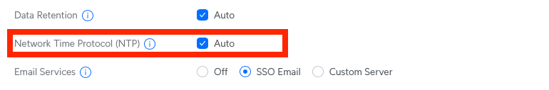

@FrankNicklin, эта настройка настраивает NTP-клиент для устройств UniFi, и это то же самое, что отметил @nuttersrest выше. Она не настраивает UniFi Gateway в качестве NTP-сервера. Из обсуждения, на которое я дал ссылку выше, UI подтвердили, что NTP-сервер был удалён из UDM (первый шлюз после USG), и, как многие обнаружили, он так и не вернулся. Для тех, кто использовал USG в качестве NTP-сервера для всей своей инфраструктуры, потребуется альтернативный метод при переходе на более новый UniFi Gateway.
Настройки > Система > Дополнительно Взято из Network 8.6.9 на UDMPro, но так же на UDM и SE.
