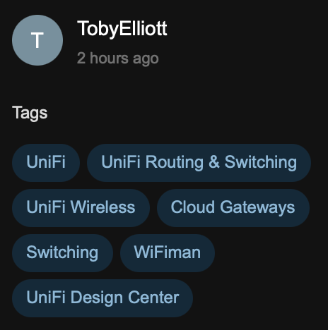

Nanobeam — это продукт airMAX, а не UniFi. Пожалуйста, отредактируйте свой пост, уберите все теги, связанные с UniFi, и замените их на более подходящие из категории UISP.
