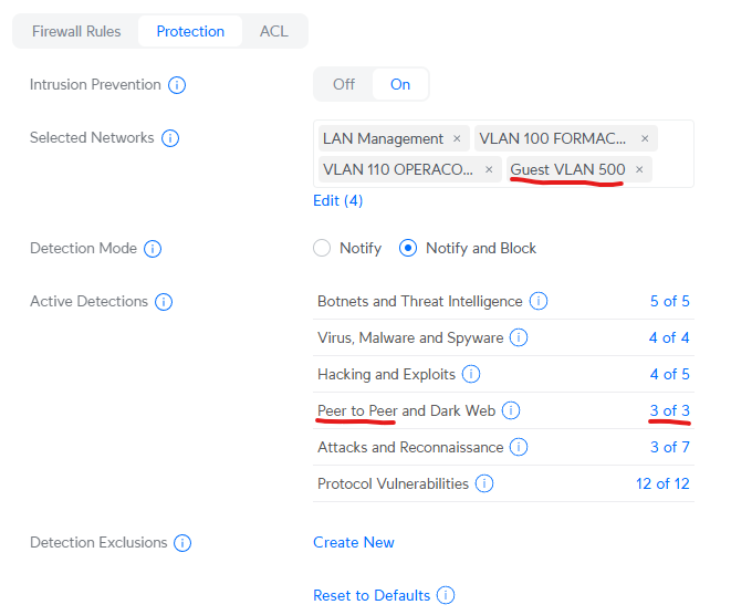

Привет всем, у меня проблема. Я настроил файрвол, чтобы не разрешать P2P трафик, но судя по логам, кажется, что он все равно проходит. Ниже приведены скриншоты, чтобы помочь диагностировать проблему.
Спасибо заранее.
Настройки > Безопасность > Защита:
Инсайты > Потоки:

Спасибо за ссылки, @FrankNicklin. Там нашёл пару полезных вещей. Я сейчас использую новую подписку CyberSecure – там намного больше правил. Похоже, всё ещё использует Suricata, но с этими новыми правилами.
Я не думаю, что это настолько прямолинейно, есть старый пост на ту же тему здесь. https://community.ui.com/questions/customized-detection-sensitivity-IDS-IPS-blocking-everything-or-only-threats-malicious/2f500fca-8e7c-47e4-b742-015cd766c183?page=1 Управление угрозами построено на основе Suricata, и вы можете найти списки правил здесь. https://rules.emergingthreats.net/open/suricata-5.0/rules/ Вам все равно нужны правила для трафика.
Извини, но это не так. И CyberSecure, и не-CyberSecure имеют собственные механизмы обнаружения и блокировки P2P-соединений. Соответствующая настройка CyberSecure показана ниже. У меня также включена простая блокировка приложений для BitTorrent. Обнаружения регистрируются и, предположительно, блокируются. Загрузчики все равно продолжают скачивать.

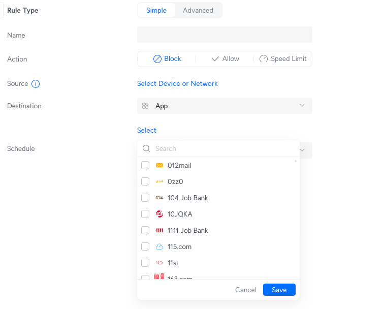

Безопасность > Защита предназначена для предотвращения вторжений и не блокирует использование клиентами приложений или сервисов, она блокирует сетевые вторжения. Чтобы заблокировать клиентам доступ к приложениям или другим сервисам, вам нужно настроить простое правило трафика и выбрать приложения, которые хотите заблокировать. Это правило брандмауэра и не имеет отношения к вторжениям.

@khtadmin Спасибо за помощь! Как мне понять меню "Detection Mode: Notify and Block"? Если это не блокирует, то получается "Уведомлять и, возможно, заблокировать, если скажет админ"? Это не выглядит логично... С другой стороны, прочитав вашу ссылку, я не вижу указанных меню. Например, у меня нет Settings > Security > Protection > Simple App Blocking. У меня вот это: И нет у меня Settings > Routing > Zone-Based Firewall. У меня вот это: Но версия у меня 9.0.108…
