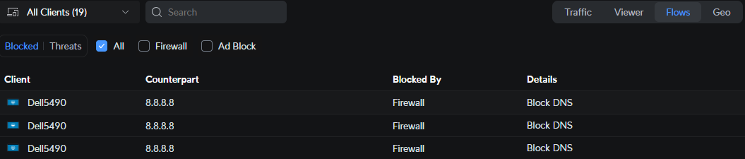

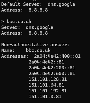

До того, как перешел на ZBF, у меня было правило блокировать DNS и использовать только зашифрованный DNS/DNS Shield. Это работало и было проверено путем ручной настройки DNS на адаптере ноутбука на 8.8.8.8 и попытки выполнить nslookup, которая заканчивалась неудачей. Однако теперь это не работает. Я попробовал пересоздать правила, создавая их как простое правило блокировки, а не через область ZBF. Ниже приведены скриншоты моей настройки и результатов nslookup. В разделе Flows - Firewall сообщается, что правило срабатывает, но блокировка не происходит. Может кто-нибудь помочь?

Я создал такую же политику для теста и она не работала для блокировки обычного DNS-трафика на UDM-Pro. Кажется, DoH и DoT блокирует. Я не копался в сгенерированных iptables-правилах, но выяснил, что если добавить политику для блокировки трафика на целевой порт 53, то всё заработало как надо.

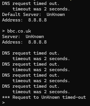

Ладно, после дополнительного тестирования я добавил правило блокировки для dst port 53, и это заблокировало DNS к 8.8.8.8. Также тестировал настройку Windows-адаптера на использование зашифрованного DNS к 8.8.8.8, и это тоже было заблокировано. Так что, похоже, часть DoH в правиле "Block DNS" работает, а вот просто "DNS" больше не работает так, как ожидалось.

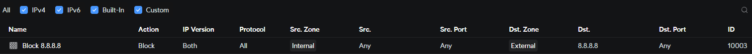

Если бы у меня было правило блокировки по IP для 8.8.8.8, работало бы отлично, блокировалось как и ожидалось. Однако до ZBF правило блокировки DNS работало.

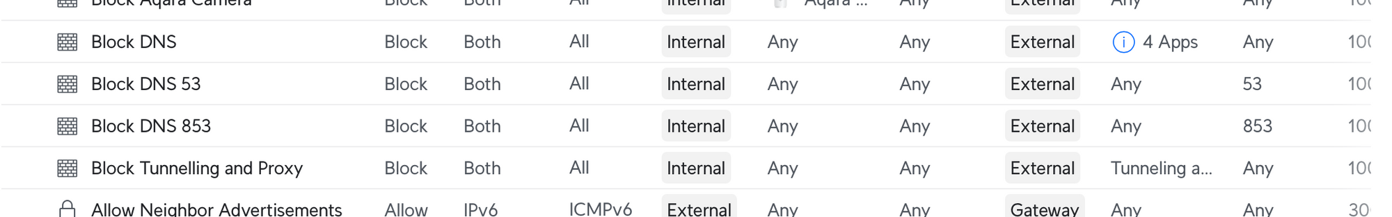

Вот что я настроил для @nicolas_bs
Привет @jrhop, не мог бы ты, пожалуйста, выложить скриншот того, как ты настроил правила, чтобы добиться этого? Спасибо!
@UI-Team Я также добавил правило блокировки назначения порта 853, чтобы блокировать DoT. Возможно, это работало как часть основного правила блокировки DNS, но у меня не было простого способа это проверить. Странная вещь была в том, что когда я создал правило блокировки 853 из мобильного приложения, оно заблокировало весь трафик. Поэтому я удалил его и сделал это из веб-браузера, и это работало отлично. Что-то очень странное в том, как мобильное приложение создавало это правило (хотя в веб-браузере оно выглядело верно). Я уверен, что весь DNS теперь заблокирован, так что клиенты не могут самостоятельно настраивать DNS, только через DNS Shield шлюза Unifi.
