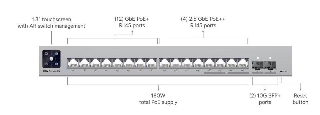

И извини, что украл твою тему, чтобы обсудить плохую картинку в американском магазине :)
Да, согласен, картинка подписана не очень хорошо. Ладно. Получается, я могу просто купить переходник SFP+ to RJ45, чтобы решить свою задачу. Спасибо.
Канадский магазин тоже в порядке.
Как бы они там пытались намекнуть, ничего не вышло :) У коммутатора 4 порта PoE++ 2.5G и 12 портов PoE+ Gbe. На картинке не видно этих данных. Забавный факт: изображение из моего (бразильского) магазина Ubiquiti Store для этого же коммутатора показывает очень чётко, какие порты какие: 12 портов Gbe PoE+ и 4 порта 2.5G PoE++.
@leonardogyn почему на картинке не ясно подписано? Она не подписана неверно. На картинке не указано, какие порты 1 Гбит/с, а какие 2,5 Гбит/с. Там указано, какие порты POE+ против POE++.
На моем (бразильском) магазине Ubiquiti изображение верное
@UI-Team, картинка на странице магазина для этого свитча явно не та… Не могли бы вы указать на эту ошибку для сотрудников магазина? Спасибо!
Кажется, это на американском магазине Ubiquiti, и это явно ошибка. Обратите внимание, что на одной стороне указано 12 портов, а на другой – 4, но оба варианта показывают 8 портов. Это совершенно неверно для этого коммутатора, который на самом деле имеет 12 (1-12) Gigabit портов и 4 (13-16) 2.5Gb портов. Изображение сильно не соответствует действительности и находится на официальном американском магазине Ubiquiti.https://store.ui.com/us/en/products/usw-pro-max-16-poe

Порты SFP+ коммутатора поддерживают UACC-CM-RJ45-MG, которые прекрасно автосогласуются до 2.5GbE, оставаясь при этом 10 Gbit/sec на стороне SFP+. Не думаю, что стоит подключать его к WAN-порту твоего роутера. Он должен быть подключен к твоему провайдеру...Кстати, откуда эта схема? Обе линии, обозначающие 12 и 4 порта соответственно, покрывают по 8 портов каждая.
