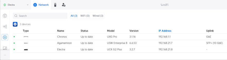

@dihegov Я перенёс свой управляемый VLAN с (V)LAN1. В моей небольшой лабораторной сети я сделал следующее: оставил UXG-PRO с адресом 192.168.1.1, настроил порт коммутатора, к которому подключён CK, чтобы управляемый VLAN был основной (192.168.21.0/28) и чтобы все остальные (V)LANы передавались с тегами (позже это сокрачу), сбросил порт коммутатора, чтобы CK получил новый IP (192.168.21.8/28), выдал новый set-inform на UXG-PRO и коммутатор Ent 8 PoE, установил профиль uplink-порта коммутатора так, чтобы 192.168.21.0/28 был основным, а остальные передавались с тегами, перезапустил сеть. Создаю: Дайте знать, как у вас получится.
